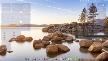

#2427 Yesterday 09:00:57
Posts: 2,668
Merci beaucoup à vous deux ! Ce sont d'excellentes idées !
@marens,
j'ai  compris qu'il fallait mettre l'adresse API entre " guillemets ". J'ai également
compris qu'il ne fallait pas travailler avec les données originales. Il vaut mieux les enregistrer dans un fichier RAW.
Je trouve que c'est une idée très intelligente de ta part, cela ne nécessite aucun script. Depuis Conky, cela consomme beaucoup moins de ressources [!].
Pour moi, ces paramètres sont optimaux :
${alignc}${font hack:size=12}© GOLD.DE
${execpi 300 wget "api.edelmetalle.de/public.json" -O "$HOME/.config/conky/gold/gold-raw" -o /dev/null}
${alignc}${execpi 6 cat $HOME/.config/conky/gold/gold-raw | jq -r “.gold_eur”} EUR/oz
${alignc}${execpi 6 cat $HOME/.config/conky/gold/gold-raw | jq -r “.gold_usd”} USD/oz${font}
Comme tu peux le voir, en tant qu'ami du code "court", je préfère tout de même travailler avec jq plutôt qu'avec awk et print.  hiMq1z9.png
Thank you both! Those are great ideas!
@marens,
I understand that you put the API address in “quotation marks.” I also understand that you don't actually work with the original data. It's better to store that in a RAW file.
I think that's a really smart idea on your part; no script is needed. Working from within Conky is much more resource-efficient [!].
For me, these settings are optimal:
As you can see, as a fan of ‘short’ code, I still prefer to work with jq rather than awk and print.  big_smile

#2429 Yesterday 12:57:45
Posts: 861
Work great with my cac40 conky
 ${alignc}CAC 40
     ${texeci 300 sed -n '11p' $HOME/.conky/Tahoe/bourse/info_cac.txt} Pts
     ${texeci 300 sed -n '12p' $HOME/.conky/Tahoe/bourse/info_cac.txt}
${execpi 300 wget "api.edelmetalle.de/public.json" -O "$HOME/.conky/Tahoe/bourse/gold-raw"}
${alignc} OR
     mise @ jour ${execi 300 date -d "@$(jq -r .timestamp ~/.conky/Tahoe/bourse/gold-raw)" +%H:%M}
     ${execpi 6 cat $HOME/.conky/Tahoe/bourse/gold-raw | jq -r '.gold_eur'} €/once
     ${execpi 6 cat $HOME/.conky/Tahoe/bourse/gold-raw | jq -r '.gold_usd'} $$/once
     Taux de change $$ - € ${execpi 6 cat $HOME/.conky/Tahoe/bourse/gold-raw | jq -r '.wechselkurs_usd_eur' | cut -c1-6}
${lua fDrawImage $HOME/.conky/Tahoe/bourse/diag.png 20 51 130 72}
${voffset -200}
${execi 350 ~/.conky/Tahoe/bourse/cac40.sh}
