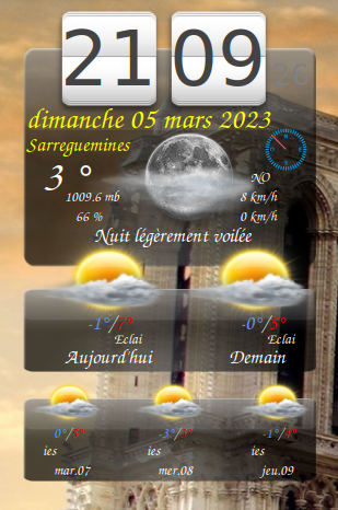

#1801 2023-03-05 16:01:18
Posts: 1,075
@ unklar
bei mir ist die .json-Datei nur in einer langen Zeile. Deshalb wandle ich sie in .raw um, das ist für mich einfacher.
Es ist, dass mit prevision-meteo.ch die conkyrc wirklich top ist.Naja, mir fehlen noch die stündlichen Vorhersagen, also muss ich mich damit begnügen.
For me, the .json file is only in one long line. That's why I convert it to .raw, which is easier for me.
It is that with prevision-meteo.ch the conkyrc is really top.
Well, I'm still missing the hourly forecasts, so I'll have to make do.

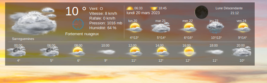

#1802 2023-03-05 20:14:24
Posts: 1,075
Noch diesen und ich denke, ich habe jetzt genug Auswahl.
this one and I think I have enough choice now.

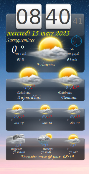

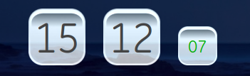

#1808 2023-03-15 14:21:08
Posts: 1,299
Conky looks great.
VClouds icons are amazing.
I always use them with Gis Weather.
Maybe one suggestion:
Add seconds to reduce the size of the time section.
Something like this:

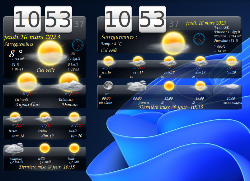

Posts: 1,075
The original conkys from Diedier-T with prevision-meteo.ch
