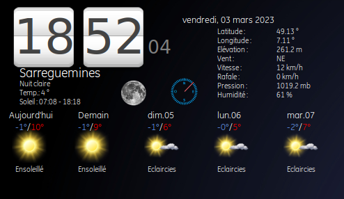

#1781 2023-02-28 15:52:34
Posts: 1,031
@ unklar
Ich habe es geschafft, dies zu bekommen
habe :
-aktuelle Bedingung
-aktuelle Bedingun icon
-aktuelle Windrichtung
-aktuelle Windrose
- Windgeschwindigkeit
-Sonnenaufgang
-Sonnenuntergang
ect.
Mein Skript ist ein bisschen ein Gaswerk, aber es funktioniert und im Moment habe ich keine Störungen in der Konsole
Für den Rest ist es ein bisschen zu kompliziert für mein kleines Gehirn
I have managed to get this
have :
-current condition
-actual condition icon
-actual wind direction
-actual wind rose
- wind speed
-sunrise
-sunset
ect.
My script is a bit of a gasworks, but it works and at the moment I have no glitches in the console
For the rest it's a bit too complicated for my little brain

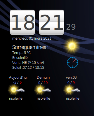

#1782 2023-02-28 17:01:59
Posts: 2,891
... et, je n'arrive pas à me connecter
Actuellement, j'utilise cette URL.
https://api.open-meteo.com/v1/forecast?latitude=50.45&longitude=12.37&daily=weathercode,temperature_2m_max,temperature_2m_min,sunrise,sunset&timezone=Europe%2FBerlin
Peut-être que j'ai besoin de prendre l'air.
Ton travail a l'air très bien, tu es le Conkystator.  wink
...and, I just can't get the mapping right.
currently I use this URL
Maybe I need to get some fresh winter air
Your work looks very good, you are the Conkystator.
#1783 2023-02-28 17:10:16
Posts: 1,031
Hir meine
current& daily data
https://api.open-meteo.com/v1/forecast?latitude=49.13&longitude=7.11&current_weather=true&daily=weathercode,temperature_2m_max,temperature_2m_min,sunrise,sunset,uv_index_max,windspeed_10m_max,windgusts_10m_max,winddirection_10m_dominant&timezone=Europe%2FBerlin
& hir fuhr hourly_data.
https://api.open-meteo.com/v1/forecast?latitude=52.52&longitude=13.41&hourly=temperature_2m,windspeed_10m
mein Skript kennt nicht den Unterschied zwischen Tag und Nacht, also wird es nachts bei klarem Himmel eine volle Sonne statt eines Mondes sein.
Ich bin nicht gut genug in der Kodierung
my script doesn't know the difference between day and night, so at night when the sky is clear it will be a full sun instead of a moon.
I am not good enough at coding

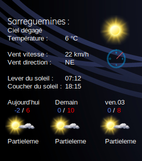

#1785 2023-03-01 10:41:08
Posts: 2,891

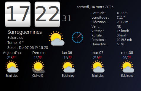

#1787 2023-03-01 11:03:48
Posts: 2,891
C'est vrai.
Mais, tu peux aussi omettre la partie hourly. C'est ce que j'essaie de faire tout le temps, en n'utilisant que Daily Weather Variables (*). C'est précisément parce que hourly me fournit beaucoup trop de données dont je ne veux pas dans un premier temps. Je ne veux que quelques données pour commencer...
That's right.
But, you can also omit the hourly part. I try to do that all the time, using only the Daily Weather Variables (*). Exactly because hourly gives me way too much data that I don't want to have in the first place. I only want a few data to get me started....

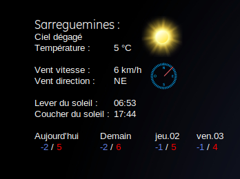

#1789 2023-03-01 13:07:21
Posts: 1,031
RE
Hir Mein script fur
-aktuelle Bedingung in  Französisch
-aktuelle Bedingun icon (kein Unterschied zwischen Tag und Nacht (nicht gefunden, wie man das macht)
-aktuelle Windrichtung in Französisch
-aktuelle Windrose
#!/usr/bin/bash
wget -O $HOME/conky-openmeteo/json/meteo.json "https://api.open-meteo.com/v1/forecast?latitude=49.13&longitude=7.11&current_weather=true&daily=weathercode,temperature_2m_max,temperature_2m_min,sunrise,sunset,uv_index_max,windspeed_10m_max,windgusts_10m_max,winddirection_10m_dominant&timezone=Europe%2FBerlin"

#1792 2023-03-01 17:26:40
Posts: 1,031
ich rufe das Skript wie folgt auf
${execi 3600 cat $HOME/conky-openmeteo/rawdata/rawdatameteo | jq --raw-output '.daily.temperature_2m_min'[0] | awk '{printf("%d\n",$1)}'} $color/ ${color red}${execi 3600 cat $HOME/conky-openmeteo/rawdata/rawdatameteo | jq --raw-output '.daily.temperature_2m_max'[0] | awk '{printf("%d\n",$1)}'}
ich habe herausgefunden, wie ich mein Skript etwas vereinfachen kann
jetzt habe ich nur noch eine daily-Datei
conkyrc
${execi 3600 bash $HOME/conky-openmeteo/current.sh}
${voffset -12}${font LED_mono :style=Medium:size=52}${color 434343}${goto 8}${time %H}${goto 108}${time %M}${font LED_mono :size=20:style=Medium}${color 808080}${goto 200}${time %S}$font
#### Date ####
${color white}
${goto 16}${time %A, %d %B %Y}
#### Ville ####
${voffset 10}${goto 16}${font GE Inspira:size=14:}Sarreguemines : ${font}
             ${goto 16}Temp.: ${execi 3600 cat $HOME/conky-openmeteo/rawdata/rawdatameteo | jq --raw-output '.current_weather.temperature' | awk '{printf("%d\n",$1)}'} °C
             ${goto 16}${execi 3600 sed -n '1p' $HOME/conky-openmeteo/cond_actu}
             ${goto 16}Vent : ${execi 3600 sed -n '1p' $HOME/conky-openmeteo/direction} @ ${execi 3600 cat $HOME/conky-openmeteo/rawdata/rawdatameteo | jq --raw-output '.current_weather.windspeed'   | awk '{printf("%d\n",$1)}'} km/h
             ${goto 16}Soleil :${execi 3600 cat $HOME/conky-openmeteo/rawdata/rawdatameteo | jq --raw-output '.daily.sunrise'[0] | cut -c12-16} / ${execi 3600 cat $HOME/conky-openmeteo/rawdata/rawdatameteo | jq --raw-output '.daily.sunset'[0] | cut -c12-16}
Aujourd'hui\
${goto 100}Demain\
${goto 200}${execi 3600 echo `date --date="2 day" | awk '{print $1}' | cut -c1-3`}.${execi 3600 echo `date --date="2 day" | awk '{print $2}'`}
${goto 15} ${color #6284ee}${execi 3600 cat $HOME/conky-openmeteo/rawdata/rawdatameteo | jq --raw-output '.daily.temperature_2m_min'[0] | awk '{printf("%d\n",$1)}'} $color/ ${color red}${execi 3600 cat $HOME/conky-openmeteo/rawdata/rawdatameteo | jq --raw-output '.daily.temperature_2m_max'[0] | awk '{printf("%d\n",$1)}'}${voffset -16}
${goto 105}${color #6284ee}${execi 3600 cat $HOME/conky-openmeteo/rawdata/rawdatameteo | jq --raw-output '.daily.temperature_2m_min'[1] | awk '{printf("%d\n",$1)}'} $color/ ${color red}${execi 3600 cat $HOME/conky-openmeteo/rawdata/rawdatameteo | jq --raw-output '.daily.temperature_2m_max'[1] | awk '{printf("%d\n",$1)}'}\
${goto 205}${color #6284ee}${execi 3600 cat $HOME/conky-openmeteo/rawdata/rawdatameteo | jq --raw-output '.daily.temperature_2m_min'[2] | awk '{printf("%d\n",$1)}'} $color/ ${color red}${execi 3600 cat $HOME/conky-openmeteo/rawdata/rawdatameteo | jq --raw-output '.daily.temperature_2m_max'[2] | awk '{printf("%d\n",$1)}'}
${voffset 20}$color
  ${goto 1}${scroll 10 ${execi 3600 sed -n '1p' $HOME/conky-openmeteo/daily}}\
${goto 100}${scroll 10 ${execi 3600 sed -n '2p' $HOME/conky-openmeteo/daily}}\
${goto 200}${scroll 10 ${execi 3600 sed -n '3p' $HOME/conky-openmeteo/daily}}
#### Affichage  utilisés dans le conky ####
#### premier cadre ####
${lua fDrawImage $HOME/Accuweather_conky_script/fond/flip_bg.png 000 3 100 100}
${lua fDrawImage $HOME/Accuweather_conky_script/fond/flip_bg.png 100 3 100 100}
${lua fDrawImage $HOME/conky-openmeteo/now.png    190 100 60 60}\
${lua fDrawImage $HOME/conky-openmeteo/Wind1.png  200 165 45 45}\
${lua fDrawImage $HOME/conky-openmeteo/d0.png     000 250 60 60}\
${lua fDrawImage $HOME/conky-openmeteo/d1.png     090 250 60 60}\
${lua fDrawImage $HOME/conky-openmeteo/d2.png     190 250 60 60}\
voila

#1796 2023-03-03 18:02:14
Posts: 1,031
Ein weiterer Conky mit dem Wetter von
https://www.prevision-meteo.ch
Der Wetterbericht ist in in französischer Sprache und  mit den ikonen für Tag und Nacht .
Ich kann die Stunden vergessen, sie fangen jeden Tag mit 00:00 an, also ist es zu kompliziert für mich.
Another conky with the weather from
The weather forecast is in French and with the icons for day and night
I can forget the hours, they start at 00:00 every day, so it's too complicated for me.

#1799 2023-03-04 16:25:00
Posts: 1,031
hello
mit den echten Ikonen der Website
mit den Vclouds Ikonen
with the real icons of the site
with the VClouds icons
